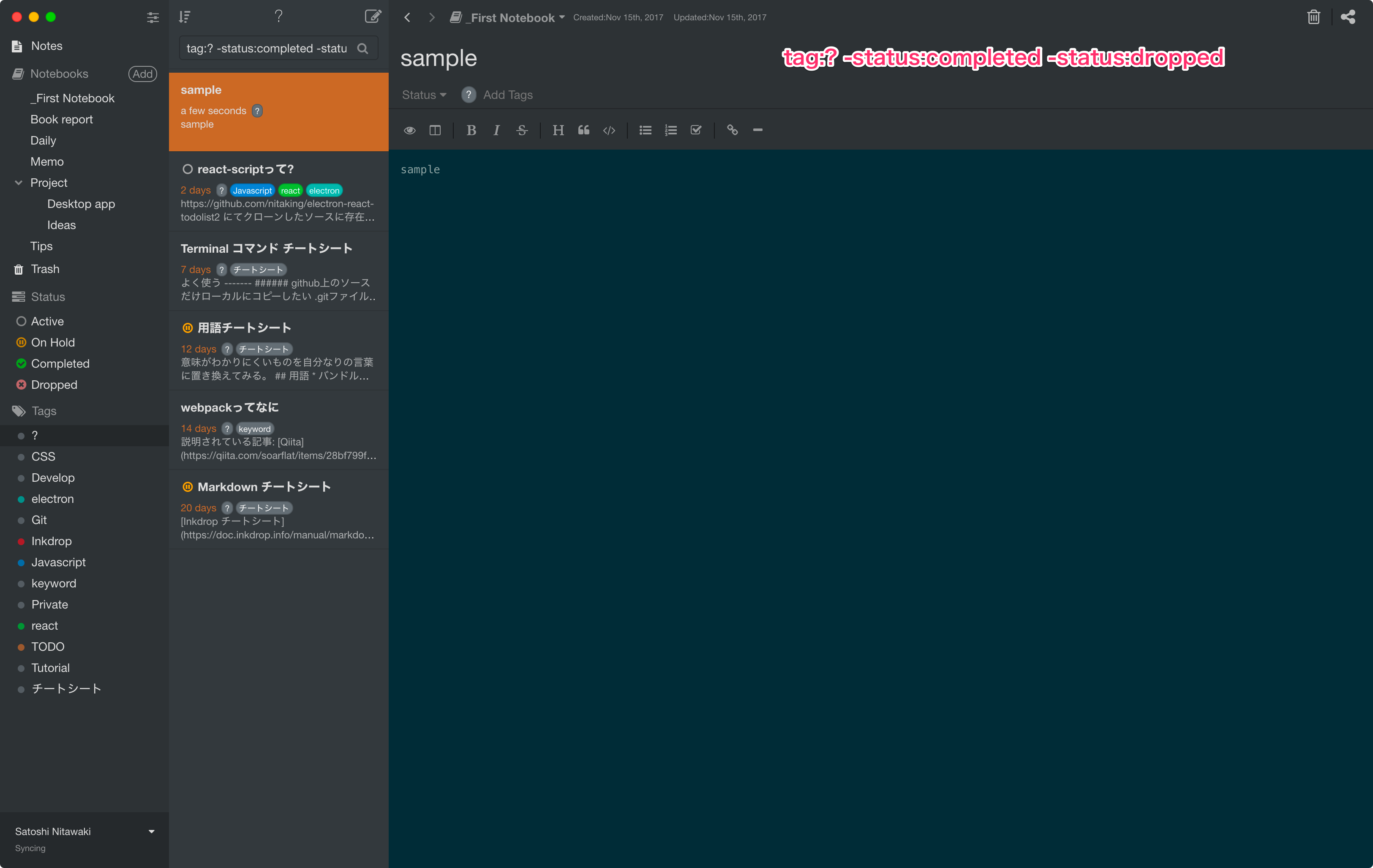

ステータスが未設定のノートを抽出するとき、
以下のように-statusで検索するやり方以外にありますか?
-status:completed -status:dropped -status:active -status:onHold
もし無ければ、「全ステータスの除外」というやり方より「未ステータスの検索」の方が直感的で好ましいと感じます。
例えば: status:noneのような形です。
(いろいろ入力してみましたが、none、None、null、""などは効かず、見つけられませんでした)
ステータスサイドバーにnoneが欲しいと感じましたが、シンプルさのために載せてないのでしょうか・・・。

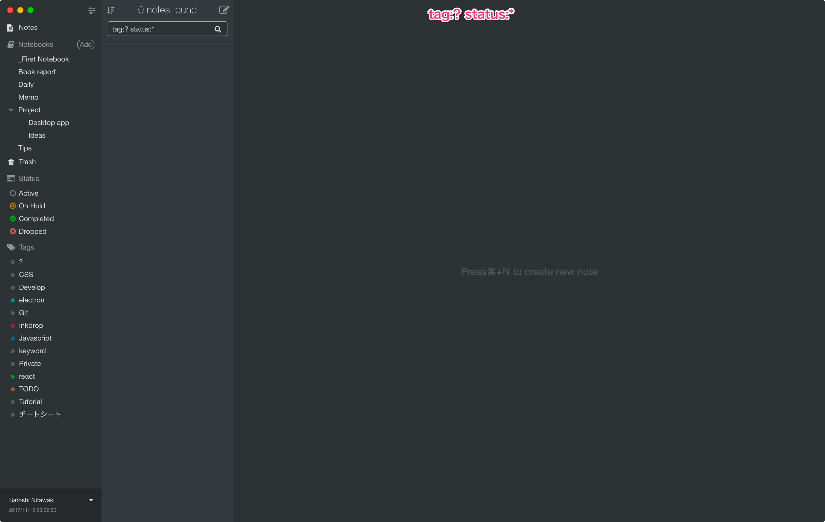

また、若干話が異なりますが、ドキュメントにある status:* が動作しないのですが、私だけでしょうか?
例:
※下記はタグを設定して検索していますが、status:*のみでも同じ状態です。
  • macOS: Sierra10.12.4
  • App Version: (3.14.2)

status:none 指定での絞込みは今のところ対応しておりません。
ご指摘の通り、 -status:completed -status:dropped -status:active -status:onHold と除外条件を指定していく方法のみです。

status:* はdeprecateされた記法ですね、ドキュメントの更新が出来ていませんでした。ありがとうございます!
すべてのステータスのノートを表示したい時は、単純に何も指定しないだけで出来ます。
