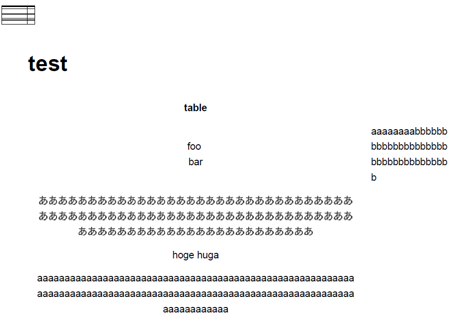

手元では印刷・PDF出力の際にただしく折り返されています。
| table | |
| foo <br /> bar | aaaaaaaabbbbbbbbbbbbbbbbbbbbbbbbbbbbbbbbbbb |
| ああああああああああああああああああああああああああああああああああああああああああああああああああああああああああああああああああああああああああああああああああああああああ |
| hoge huga |
PDF出力結果:

手元で確認したところ、2点、気になるところがありました。
(1) word-break の値による結果の違いに関して
.mde-preview.print セレクタで word-break: normal; を使うか、 word-break: break-word; を使うかで、以下のような表示の差がありました。
単語区切りではない英字 (以下例だと、「aaaaa…」の部分) の扱いに違いがあるようです。
とりあえず inkdrop-colorfi-for-japanese-preview-theme では、word-break: break-word; を使うようにして、publish しました。
word-break: normal; の場合 (見切れてしまう) :
word-break: break-word; の場合:
(2) Export > Print の印刷結果に関して
Export > Print での印刷において、border 等のプロパティの値に変数 (@var) を使っていると、表示が崩れます。
変数を使っていると、左上に罫線がゴチャッとまとまってしまいます。
以下は、NG と OK パターンの例です。
OK:
  table th,
  table td,
  table tr {
    border: 1px solid #ddd;
NG:
  table th,
  table td,
  table tr {
    border: @table-border-width solid @table-border-color;
